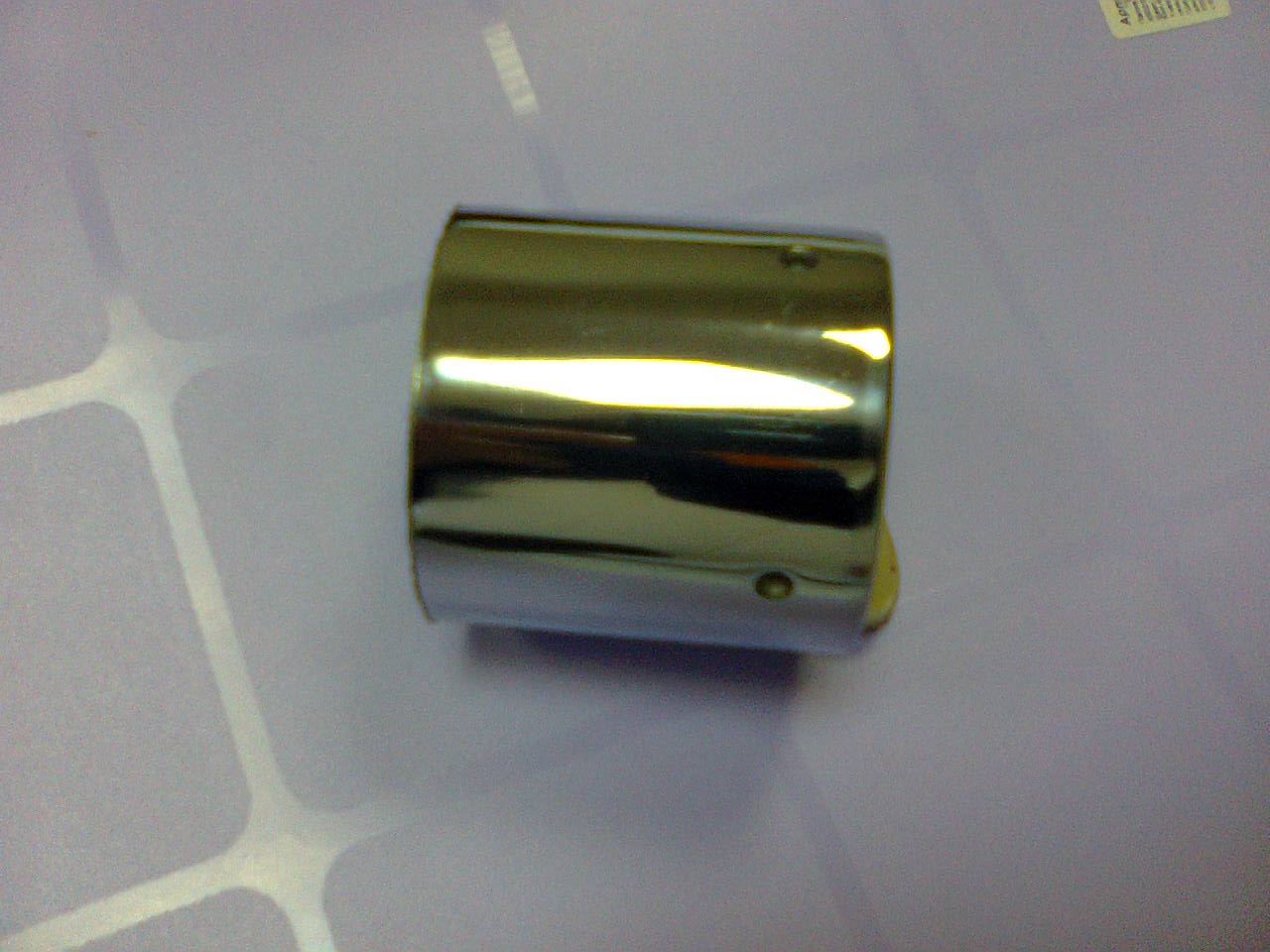

ID:	42593 Вот один из примеров хромирования запчастей на мотоцикл на нашем предприятии. Это вроде колпачок на амортизатор, могу ошибаться. Также хромировали руль, кронштейны зеркал и много еще чего, не помню. Кто-то обращался, не помню кто.
Качество поверхности до покрытия является важным аспектом для получения зеркала после покрытия!
Очень много мелочей, но получается не плохо.

Это фотография такая, или почему хром жовтый?
Фотография такая. Освещение было плохое. Хром получается зеркальный. Но при соответствующей обработке поверхности до и после покрытия!
