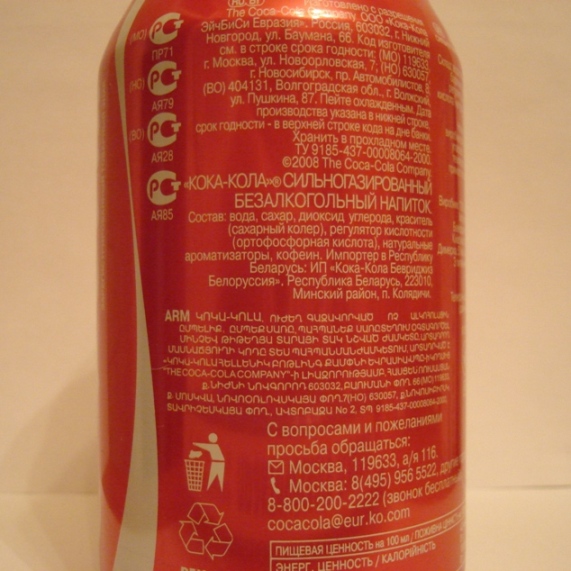

К стати если до автомагазина топать в лом, дуешь до любого чапка, покупаешь там пепси колу и очищаешь бак ей. Народное средство проверенное неоднократно. В пепси коле то же есть ортофосфорная кислота, но её чуть-чуть меньше чем в преобразователе ржавчины. В связи с этим пепсиколу надо будет нагреть до 35-40 градусов и оставить на пару часиков. Отъесть то же всё, включая ржавчину. Только ты потом эту пепси не выливай. Пить её наверное уже будет немного не вкусно а вот очистить хром или кафель с унитазом - самое оно. Проверено.
Старый 14.12.2012, 19:11   #6
das
Регистрация: 18.11.2011
Сообщения: 60
Вес репутации: 22
das is on a distinguished road
Если быть точным, то КОКА-колой можно отчистить ржавчину. В Pepsi ортофосфорной кислоты нет. Можете проверить, почитав состав.
