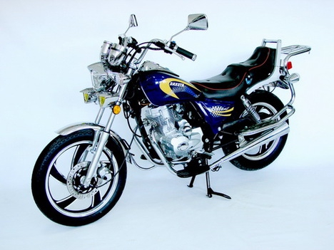

Введение.
В заголовке - основные составляющие чуда этого китайского мотостроения :-) В связи с многочисленными китайскими поделками, заваливающими рынок и низший ценовой сегмент, а также отсутствием внятной информации о их качествах - создана эта тема. Тут я планирую сухо и кратко писать поломки по мере нарастания километража. Чтобы желающие занидорага купить китайский мотоцикл ясно представляли что их ожидает и купили некрояпонца
Примечание:
Мотоцикл для меня не является фетишем, а всего лишь средство передвижения меня на работу по прямой (12км) туда и обратно, планируемый срок использования - не более двух лет.

Поехали
0 км - беглый осмотр
- треснут крепеж правой фары
- отсутствует один из болтов крепления катушки зажигания
- отсутствует один из болт крепления защиты цепи
- перепутаны провода к аккамулятору - не дотягиваются до него, пропущены не с той стороны рамы
3 км - до гаража + детальный осмотр
- нет шайб и гаек крепления фиксаторов задней оси - лол!
- треснут топливный краник - сочиться
- ручка-стяжка заднего сиденья - "не родная", перекос крепления, нет прокладок
- зажевало резинку правого зеркала
- перетянута "в усмерть" цепь
- один из болтов правой подножки "не родной" - подножка отваливается
- криво приварен правый глушитель - погрешность 1 сантиметр (ночью в темноте варили ?!)
- задние подножки пассажира и часть обвязки - болтаются, крепежные болты меньше диаметром чем требуется.
- погнут внутрь ножка переключения передач (на 5 мм)
- провода правой передней фары - пропущены неправильно, погнуты крепление и сама декоративная накладка
- кривой крепеж декоративной накладки задней фары (4 мм)
- сорвана резьба в крепеже вышеупомянутой фары
Старый 11.03.2013, 15:11   #3
slimm_
Аватар для slimm_
Регистрация: 31.05.2012
Сообщения: 71
как бы умалчивается о само-собой подразумевающейся процедуре для всех китайцев - обмотка, изоляция, подтяжка и перепроверка всей электропроводки, замена пластиковых стяжек на новые и их доустановка, где нет.
