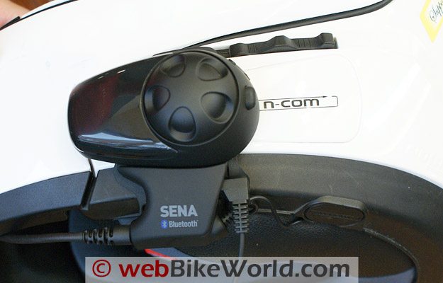

Дано. блютуз-гарнитура Sena SMH10, вот такая:
У ней есть аудио-вход 3.5mm jack. Так как я его не использую, появилась идея переделать его в аудио-выход и подцепить его к нашлемной камере (там есть аудио-вход для внешнего микрофона).
Внутренности, по всей видимости, выглядят как-то так ( фотка взята отсюда: http://www.advrider.com/forums/showthread.php?t=828750 ):
1 - Это 3.5 mm jack-разъем.
2 - Выход с микрофона
3 - Выход на наушники
Собственно, вопросы следующие.
1. Возможно ли выход с микрофона и выход на наушники запараллелить на 3.5 jack (отключив его от аудио-входа предварительно)? Так, чтобы на аудио-выходе было все что идет с микрофона и на наушники.
2. Чем мне это грозит (помимо очевидной опасности превратить гарнитуру в кусок бесполезного пластика)? Шум, эхо, снижение громкости?

Правильно ли понимаю: неиспользуемый разъём на гарнитурке ты хочешь превратить в разъем для её соединения с экшн камерой, что бы помимо записи звука снаружи штатным микрофоном, камера вела аудиозапись приёма-передачи гарнитуры? Если так, то необходимо сделать смеситель для сигнала микрофона гарнитуры и сигнала с выхода на наушники. В общем-то сложного особо ничего нет и изобразить это смд деталями, что бы можно было впихнуть в тот же корпус гарнитурки, тоже не проблема. Имею ввиду смеситель типа этих http://donex-ua.narod.ru/el/summator.htm Так как амплитуда сигналов микрофона и наушников сильно различается, то сразу лучше делать активный сумматор и подбором деталей добиться на выходе одинаковой амплитуды, примерно равной микрофонной. Думаю, что такая штука на паре маломощных транзисторов на продолжительности работы гарнитуры сильно не скажется и никаких заметных искажений в работу не внесёт.
