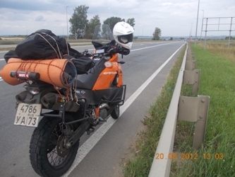

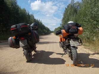

фото
ID:	19493   Нажмите на изображение для увеличения
ID:	19503   Нажмите на изображение для увеличения
ID:	19513   Нажмите на изображение для увеличения

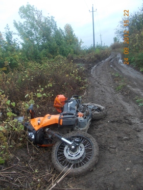

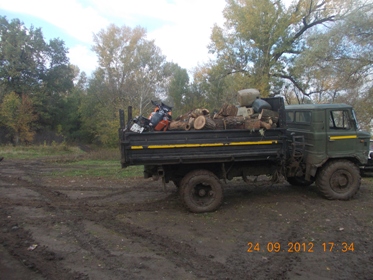

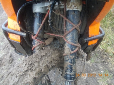

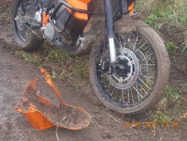

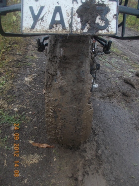

Не все случилось маленько ни так. Я уезжал в луга (это примерно 20 км бездорожья) как раз сразу после слета "NO SUGAR FEST 2012" была отличная погода. Я летел по грунтовке местами до 80 км/ч, а вот обратно приходилось плестись 10 км/ч с широко выставленными ногами. Итог такой: меня хватило на половину пути( примерно 50 поднятий мотоцикла) НА одном фото видно как мот лежит (это его конечная точка) Потом два часа кукования и о чудо БОГ послал на помощь одинокому райдеру ГАЗ 66 с замечательными дровосеками
Результаты эксплуатации:
1.Было свернута 2-а передних поворотника(поченились на автомойки за 15 минут)
2. Если уж попали на Адвенчере в глиняную почву неленитесь открутить переднее крыло (иначе колесо блокируется полностью ,были случаи что крыло выдерало напрочь)
3. Пластик очень устойчив к истеранию и проминанию ( 10 км в кузове ГАЗ 66 на дровах по бездорожью он выдержал. Я думал что весь бок надо будет красить,но нет после мойки я на удевление не нашол ни одной царапины. КТМ РУЛИТ)
ВЫВОДЫ:
НЕЕЗДИТЕ ДАЛЕКО ПО БЕЗДОРОЖЬЮ В ОДИНОЧКУ !!!

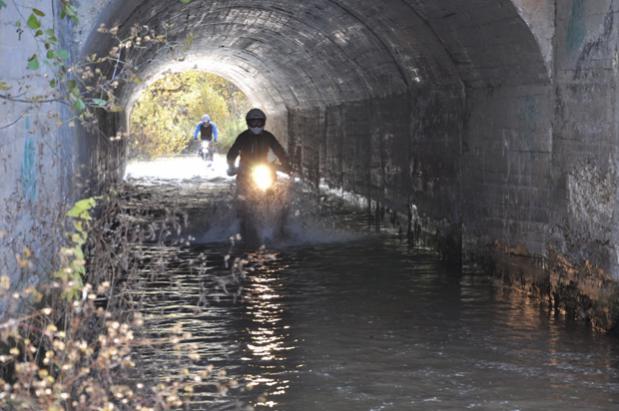

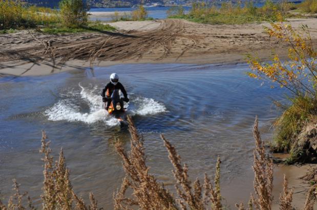

И так продолжаю модернизацию
1. Поставил проставку на руль 5 см. ( ехать в стойке стало обсалютно в КАЙФ , до этого поясница уставала)
2. Поставил Реклюз http://rrgmoto.ru/rrg/stati/rekluse-...lenie-z-start/ ( падения на бездорожье уменьшились в 5 раз)
Немного водных процедур
