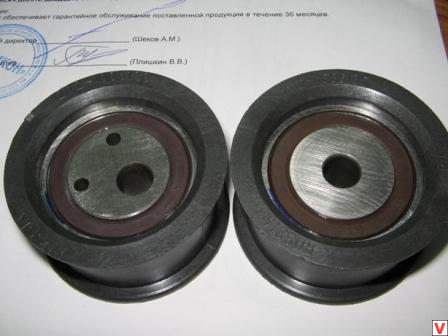

Заедь на любую СTO попроси у них старые ролики врашения ГРМ от 16клапоного ВАЗА. У меня на них подкат сделан дешево и надежно.
(На фото он справа)

Старый 14.05.2012, 14:17   #11
brat6717
(На фото он справа)
Сделай мне тоже
Старый 14.05.2012, 14:20   #12
(На фото он справа)
Ерш твою медь! Онтоша! Ты подсказал мне идею на что подъемник поставить
Старый 14.05.2012, 16:44   #13
ANTONIO
Аватар для ANTONIO
Регистрация: 23.03.2011
Сообщения: 268
Вес репутации: 175
Ты только ролики отдай токорю чтобы он под них шпильки выточил и запресовал,Я себе так подкат делал и привариваий их потом хоть сбоку к варьке чтобы не падать. Только не вздумай их новые покупать, их на станциях как грязи (бушных). Ну а уж если большая нагрузка возми подшипники ступицы задние от Тазика
