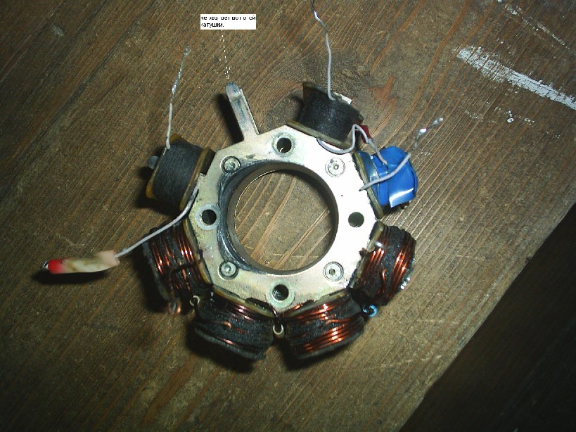

Случилась такая проблема. при установке магнита, после ремонта, встала криво шпонка, в следствии чего магнит встал криво и протачил несколько катушек. Как потом выяснилось почти все катушки целые, кроме самой важной (которая следит за искрообразованием). Вот теперь не знаю как сделать. Можно конечно перемотать, но незнаю кол-ко витков, а также сечение провода. Можно конечно поставить от совы но это также упираеться в финансы, потому что за такие же деньги можно было купить и новый. Так что лучше перемотать но не знаю параметры. Подскажите кто знает и кто с этим сталкивался.Вложение 292
Олег 24.03.2008 21:57
Перемотка катушек занятие неблагодарное. Чем будешь перематывать? Бэ-уш-ным проводом от старого трансформатора? Вряд ли получится, обязательно где-нибудь межвитковое замыкание будет и ... А новые катушки сколько стоят? Неужели так дорого? Может не стоит из-за двух-трёх сотен велосипед изобретать?
P.S. Если все-таки хочешь попробовать, купи в радиомагазине медный трансформаторный провод, диаметр +-0,5мм от оригинала, ничего страшного не произойдёт. А кол-во витков - посчитай, когда будешь разматывать старую, тоже самое +- 1-2 витка погоды не делают. Мотай катушки виток к витку, потом покрой цапон-лаком, а то в сырую погоду глохнуть будешь............но, по-моему, дешевле купить новое...:)
