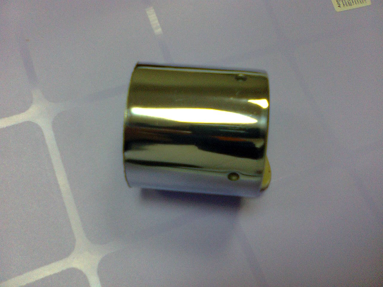

Вложений: 1
Вложение 42593 Вот один из примеров хромирования запчастей на мотоцикл на нашем предприятии. Это вроде колпачок на амортизатор, могу ошибаться. Также хромировали руль, кронштейны зеркал и много еще чего, не помню. Кто-то обращался, не помню кто.
Качество поверхности до покрытия является важным аспектом для получения зеркала после покрытия!
Очень много мелочей, но получается не плохо.
Акела 04.08.2016 22:35
Это фотография такая, или почему хром жовтый?:)

Алесей 05.08.2016 10:02
Сообщение от Акела (Сообщение 598229)
Фотография такая. Освещение было плохое. Хром получается зеркальный. Но при соответствующей обработке поверхности до и после покрытия!
