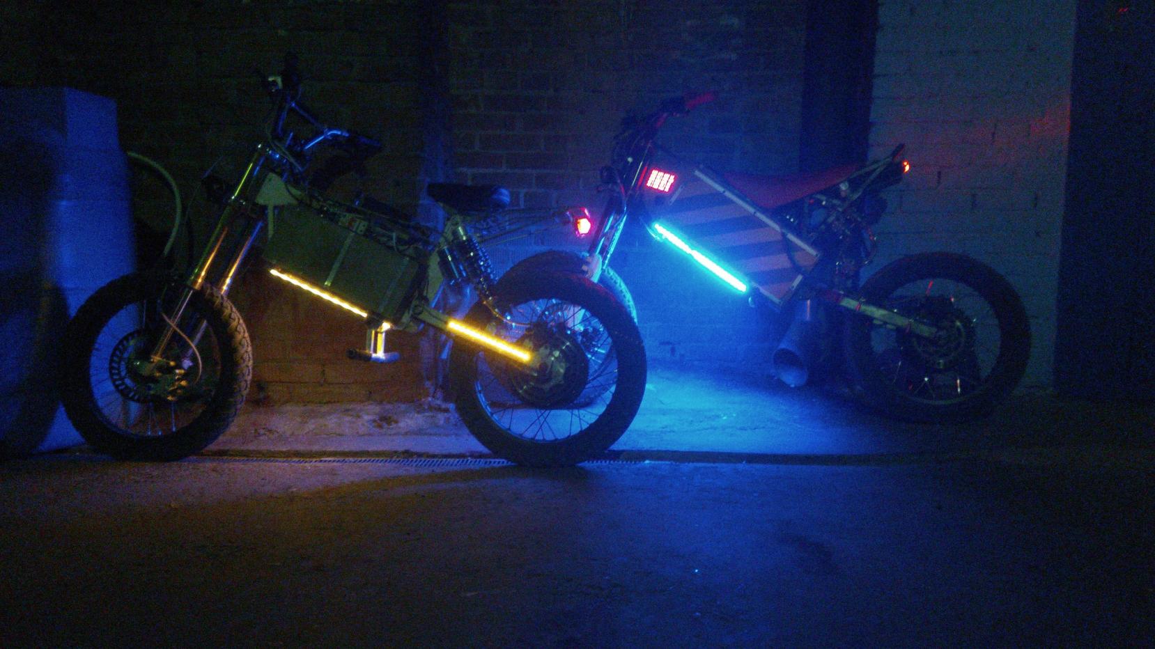

Янтарь 22.12.2017 13:09
Вложений: 1
Крут) Проблемы были какие-нибудь с электроникой? У меня такой же контроллер сгорел на 3й выезд, взял финик 18 фет в замену. Видимо брак попался...
Мы вот тоже сезон откатали) Вложение 43065
Andr224 23.12.2017 10:10
Проблемы были пока только с датчиком холла в аналоговой ручке тормоза/рекуперации. Контроллер считал, что ручка всегда зажата. Заменил Холл - и все заработало.
Контроллер пока работает, но, как я уже говорил, моя батарея даёт только 20 ампер в номинале и не позволяет загрузить контроллер и колесо на полную. Да и вообще этот контроллер, судя по проводам, рассчитан на повышение мощности за счёт напряжения, а не тока.
А вы на чем катаетесь? Судя по отсутствию педалей на фото, мне ещё до вас далеко )
Янтарь 25.12.2017 00:02
Пока тоже миникрошка, но версии "турбо"). Батарея лифер 64в 40Ач)
