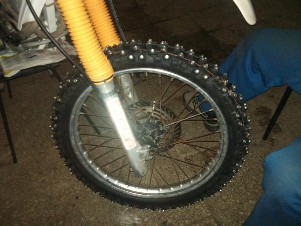

Xerox 06.12.2013 18:05
Сегодня, по причине отсутствия основной работы.... занялись вот чем...
http://forum.ulmoto.ru/picture.php?a...pictureid=1983
результат получился таким:
http://forum.ulmoto.ru/picture.php?a...pictureid=1973
http://forum.ulmoto.ru/picture.php?a...pictureid=1993
http://forum.ulmoto.ru/picture.php?a...pictureid=1953
http://forum.ulmoto.ru/picture.php?a...pictureid=1963

lena-tattoo 06.12.2013 18:07
А тест-драйв? Держит по снегу, по льду?
Xerox 06.12.2013 18:18
Сообщение от lena-tattoo (Сообщение 540433)
Покатались по территории... КЛАСС!!!!!!:D:D:D
Но уже стемнело, так что фото на буит....:(
