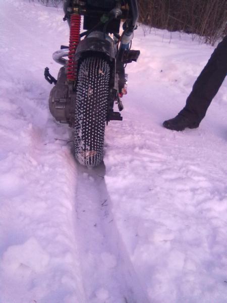

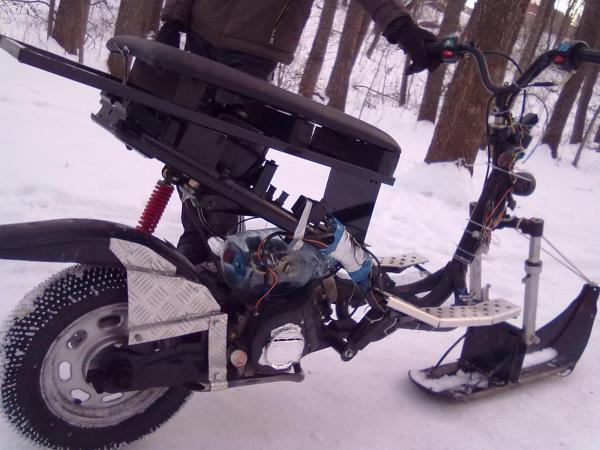

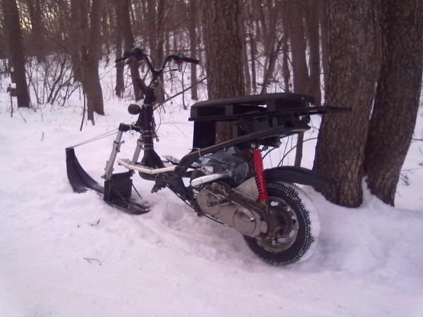

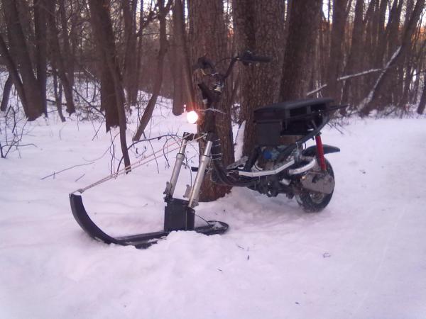

Иван zzr 27.01.2013 19:27
Творение зимнего мототаксикоза
http://forum.ulmoto.ru/picture.php?a...&pictureid=923 http://forum.ulmoto.ru/picture.php?a...&pictureid=913 http://forum.ulmoto.ru/picture.php?a...&pictureid=903 http://video.yandex.ru/users/vanya-vadov/view/1/# http://video.yandex.ru/users/vanya-vadov/view/3/# http://video.yandex.ru/users/vanya-vadov/view/2/#

Отличный агрегат. Прямо как по журналу Моделист-Конструктор. Карбюратор не мёрзнет?
Иван zzr 27.01.2013 19:35
Посмотри внимательно на фото)) там выведен горячий воздух с цилиндра в карбюратор))))
Иван zzr 27.01.2013 19:39
вот с этого ракурса лучше видно http://forum.ulmoto.ru/picture.php?a...&pictureid=933
Гудвин 27.01.2013 19:46
Да не видно на той фотографии нихрена. Сколько не пялился. Ладно. если проблем с подмарзанием заслонки нет - тогда всё ОК. А то мы метанол раньше лили что бы карб не клинило.
И как мне кажется не совсем удачное крепление передней лыжи. Перпендикулярно движению и нагрузкам получилось. Как мне кажется быстро на излом фукнет где нибудь. Хотя ИМХО. Но аппаратец прямо шик. Мы раньше в школе такой стоили на базе дырчика. У нас сосед потом выкупил, рыбак. Шипов не было так мы цепью колесо обматывали.
В общем прямо скажем, МОЛОДЦА!!!
Иван zzr 27.01.2013 19:49
:спасибо:):) трамплины выдерживает на ура крепежка из довольно прочного метала сделана,+ вилка амортизирует

Аппарат классный))) Правда впервой очень непривычно, кажется, что перед вообще неустойчив и едет куда хочет)
Сегодня на горках немного катались, ждите видео))
