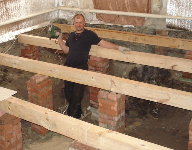

Олег 20.08.2013 14:13
Сообщение от Гудвин (Сообщение 472353)
Олег, разница между моими и твоими полами в том что ты в существующем доме просто вскрыл полы и из старых материалов с добавлением ДСП сделал нормальный пол. У меня же все новое начиная от фундамента. И доски со старого пола на 2/3 использовать нельзя. По твоей технологии я сделаю пол в уцелевшей комнатке. Там она будет весьма кстати!
Я же говорю, что ты меня не слушал!!! :D
Старые полы я удалил и построил ВСЁ НОВОЕ ИЗ НОВОГО МАТЕРИАЛА!!!! Так доступнее?
http://images.vfl.ru/ii/1376993596/3.../2929865_m.jpg
Гудвин 20.08.2013 21:01
Ты ж говорил что старые полы усилил ДСП, а заменил только сгнившие столбы. И про брус ты говорил что у тебя 100х100, а судя по фотке у тебя 100х150
Опять обманул :)
ЗЫ.
Олежек, а ты гидроизоляцию под балки не стал подкладывать? Или на фотке у тебя только примерка уровня?
gar 21.08.2013 00:40
Сообщение от Гудвин (Сообщение 473253)
Фсе, Олег, разбирай и делай заново. Великий зодчий непорядок заметил. :)
