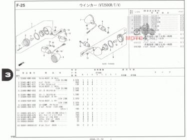

lena-tattoo 24.12.2012 08:48
Вложений: 1
Облазила весь инет, все мото-разборки, экзист и ебэй, не нашла кронштейн переднего поворотника. Помогите найти, может еще сайты какие-нибудь, может аналогичные крепления с другого байка подойдут. Нужен передний левый, можно весь комплект, код детали 33491-MNO-003. На картинке это деталька №6. По-прежнему не удалось найти хромучий стакан амортизатора
